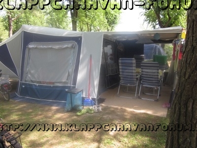

Wir haben das Dach und das Seitenteil vom Sattler um jeweils 60 cm verlängern lassen. Die Spannstangen enden in einem Säckchen und liegen leicht auf der Querstange auf, ähnlich wie beim LIVING. Die Dachverlängerung haben wir seitlich nach unten gezogen, um das ablaufende Wasser etwas vom Zelt wegzuleiten und gleichzeitig als Sturmsicherung. (Das hätte noch etwas länger sein können, vielleicht lassen wir es noch etwas verlängern.)
Insgesamt waren wir mit der Lösung sehr zufrieden. Der Platzgewinn ist ausreichend für bequemes Sitzen mit 4 Personen.
Nur einmal hatten wir ein sehr schweres Gewitter mit sintflutartigen Regenfällen, da haben sich doch etwas Wassersäcke gebildet. Vielleicht lässt sich das bei solch extremen Wassermassen nicht ganz vermeiden. Lösungsansätze:
die äußeren Aufstellstangen vorn möglichst weit absenken oder evtl. eine weitere Querstange einsetzen. (Das werden wir uns in Ruhe überlegen, eigentlich will man ja nicht unbedingt noch mehr Zusatzgestänge! Ist so schon grenzwertig - erst kauft man einen "Schnellfalter", damit man kein Stangenmikado hat und dann erweitert man mit jeder Menge Zusatzgestänge?!)

Hallo Adriana,
gute Lösung. So konntest Du Dein altes Sonnensegel weiter verwenden und hast jetzt den Platz den Du eigentlich benötigst. Eigentlich sollte Camp-Let von vornherein diese Größe anbieten damit man wirklich mit 4 Leuten unter dem Sonnensegel sitzen kann.
Deine Lösung mit der Folie finde ich gut. Das Problem mit den Wassersäcken: Da Du die Folie nur oben über die Stangen hängst (und unten an Häringen spannst) kannst Du doch das Sonnensegel in der Mitte von der Stange lösen und nach unten spannen. Dann hast Du das Dreieck nicht nach oben sondern nach unten, und das Wasser läuft 100%ig ab. Du müsstest zur Stabilisierung der mittleren Stange nur 2 Leinen nach außen an die beiden Isabella- Ohren vom Vorzelt spannen. Bevor ich mir noch zusätzliche Stangen kaufe, würde ich das probieren.
Gruß Folkert

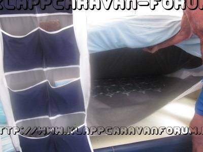

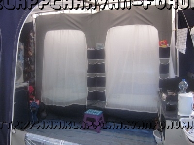

Vor den Schlafkabinen habe ich Gardinen aufgehängt. Ich hatte die noch rumliegen. Ist ein halbtransparenter Stoff. Ich habe sie gekürzt und unten mit Bleiband umgenäht. Dadurch hängen sie schön straff. Oben habe ich sie mit den Schlaufen an der Querstange befestigt. Dazu habe ich die Schlaufen aufgeschnitten und mit Klettband versehen. Vielleicht ändere ich das aber nochmal analog zu der Aufhängung der Schlafkabinen.
10058
10059
Dadurch kann die Schlafkabinentür hochgerollt bleiben und man bekommt mehr Luft beim Schlafen, hat trotzdem guten Mückenschutz und weckt mit dem Reißverschluss nicht immer alle auf wenn man mal raus muss!

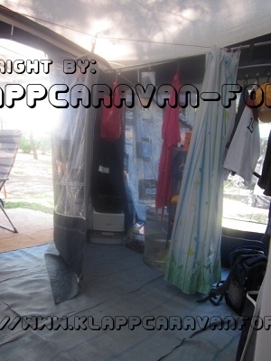

seit längerer Zeit verspürte ich den Wunsch (oder besser den "Drang"), für den Notfall eine Toilette im Zelt zu haben. Ich hatte einfach keine Lust mehr, nachts und bei Regen ins Waschhaus zu laufen, zumal das nachts auch nicht so einladend aussieht :hmpf:
Also flugs mal zum Fritz Berger gefahren und ein kleines Porta Potti gekauft. Blieb die Frage wohin? Da bei uns beide Schlafkabinen belegt sind, blieb ja nur die Ecke gegenüber der Küche übrig. Lösung:
10060
10061
10062

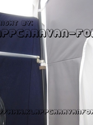

Neben der seltenen Nutzung des WC´s ergab sich so eine praktische Umkleidekabine. Nächstes Jahr stelle ich dort noch ein kleines Kosmetikregal auf, hatte ich zu Hause vergessen. Um an dieser Seite noch eine Aufhängestange zu haben, habe ich einfach die vorhandene Spannstange, welche eigentlich in halber Höhe des Fensters eingehängt wird, nach oben versetzt! Festgemacht mit zwei Doppelschellen:

Hallo Jasper,
ja das ist ein Duschvorhand, so ein ganz billiger aus Plastik, die ziehen keine Feuchtigkeit! Aufgehängt an einer Wäscheleine. Die halbe "Tür" klappe ich immer in ca. 90° um und hänge sie etwas an der Wäscheleine fest mit einer Holzklammer und Stück Strick. Hält gut und sieht ordentlich aus :)

Immer wieder die gleiche Feststellung: Was macht eine Frau beim Camping ohne Klammern?
Aber eine gute Idee, im Prinzip auch die einzige Möglichkeit wenn man den 2. Raum (Innenzelt)
nicht zur Verfügung hat.

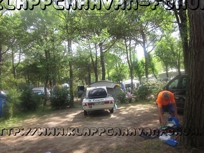

Eine neue, größere Kühlbox musste her! Nach Abwägung unserer Anforderungen ist es die Mobilcool W48 geworden:
10066
10067
Wir sind sehr zufrieden, gute Kühlleistung auch bei der großen Hitze dieses Jahr :dhoch:
Viel Stauraum, mehr Ordnung durch die Teilung, alle großen Flaschen passen rein und bei Umschaltung auf ECO ist sie fast geräuschlos. Preis ca. 100 €.
