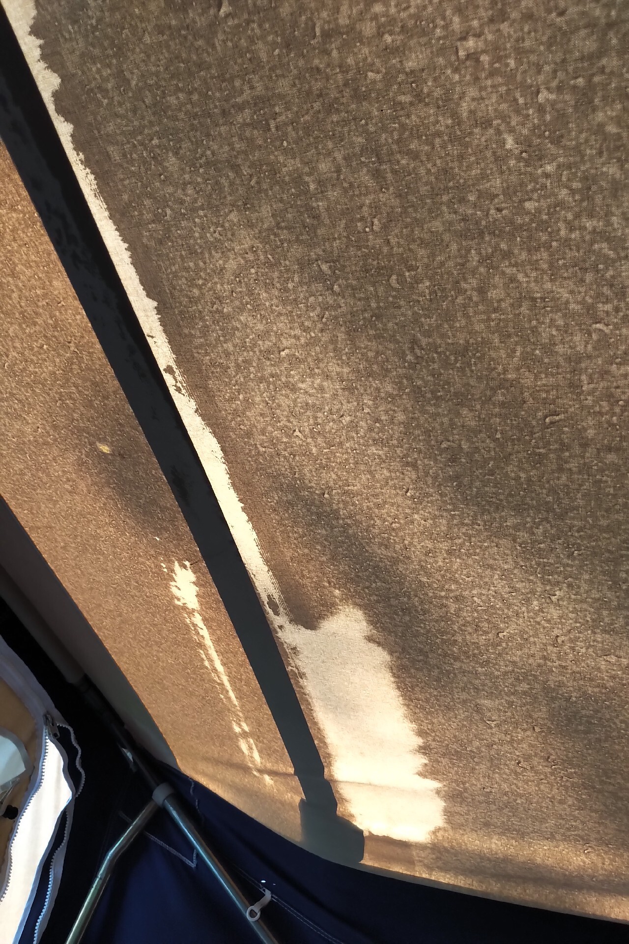

wir haben ein Trigano Odyssee von 2005.
Dieser hat auch die ersten Urlaube wunderbar funktioniert mit 2 Kindern.
Nun geht es am Samstag für eine Woche in die Niederlande und es ist Regen gemeldet. Durch das schnelle Aufklappen mache ich mir wenig sorgen für den Aufbau.
Er hat ja ein Baumwollstoff soweit ich das sehe und müsste nicht imprägniert werden?
Will jetzt aus Panik nichts verkehrt machen :)
ZerFEr
Beiträge: 5
Registriert: 21.08.2024 14:19
Zugfahrzeug: Smart ForFour
Campingfahrzeug: Trigano Odyssee 2005
Re: Imprägnierung Faltzelt
Beitrag von ZerFEr »
Aufgrund der Nordseeluft war ich im örtlichen Campingshop und habe mir ein Sturmband geholt.
Extra den Baumwollstoff erwähnt und ein sturmband bekommen, dass für die 3 aufglagepunkte so taschen hat, damit das band nicht aufliegt.
Soweit so gut, bis ich in das Spielkam und das Band mitten über das Vorzelt gespannt habe und es damit auf dem Stoff auflag.
So schlimm kann das ja nicht sein dachte ich.
Jetzt wird es da, auch von innen, feucht, wo das band lag, habe es gestern ein wenig naxh vorneverschoben und trotz trocknung zwischendurch wurde es an der stelle feucht, an der es gestern lag.
Ich weiss, dass ich nun das sturmband nurnoch vor dem vorzelt fest mache, wo auch wirklich 3 Stangen sind an den auflagepunkten.
Ist der Stoff da jetzt dauerhaft im eimer und muss ich nun an den stellen imprägnieren?
Beitrag von Neandertaler »
Also zunächst nochmal die Wirkweise der "Imprägnierungsmittel":
Baumwollzelte werden werksseitig tauchimprägniert. Und wie weiter oben schon beschrieben, werden dadurch die Fasern als solches geschützt, aber diese nehmen dennoch Wasser auf und durch das Aufquellen dichten die Zelte eben ab. Jede Form der "Nachimprägnierung" zerstört diesen Mechanismus dauerhaft, daher halte ich persönlich ALLE Formen der Imprägniermittel für Baumwollzelte im Handel für 2. oder eher 3. Wahl. Die halten alle für max. eine Saison, denn: die Wirkweise ist eine andere. Hier wird quasi ein Film aufgetragen, der wasserabweisend ist. Funktioniert bei Kunstfaserzelten hervorragend, die haben auch eine andere Webstruktur.
Nachimprägnierung von Baumwolle geht, aber eben nur über das Tauchverfahren, wie es im Werk auch gemacht wird. Das wäre auch mein Tipp. Sicherlich der aufwändigste, aber auch der nachhaltigste.
Die Frage ist aber: WARUM musstest du denn überhaupt nachimprägnieren? Hast du Flecken mit Seife oder anderen Reinigern beseitigen wollen, zu sehr gescheuert o. ä.? Beides ist ein No-Go.
Von alleine werden die Baumwollzelte nämlich nicht undicht.
Neandertaler hat geschrieben: 25.07.2025 08:54 Die Frage ist aber: WARUM musstest du denn überhaupt nachimprägnieren? Hast du Flecken mit Seife oder anderen Reinigern beseitigen wollen, zu sehr gescheuert o. ä.? Beides ist ein No-Go.
Hallo, ich habe bisher nicht nachimprägniert, mache mir aber aufgrund desbildes oben gedanken, dass es nun an den stellen undicht ist.
Vielleicht ist es vorher nicht klar rüber gekommen:
Ich habe ein sturmband befestigt und es hat, obwohl ich esbesser wusste, aufgelegen. Gescheuert hat nichts, dafür war zu wenig wind.
Wie kann ich das baumwollzelt nun an den stellen, wo das band auflag "nachimprägnieren" ? Am liebsten natürlich so, wie es ursprünglich gemacht wurde.
Das sturmband wird auch beim nächsten mal woanders eingesetzt, undich schaue, dass ich statt nur so 3 kleine taschen, vlt eine gaanz lange bekomme
