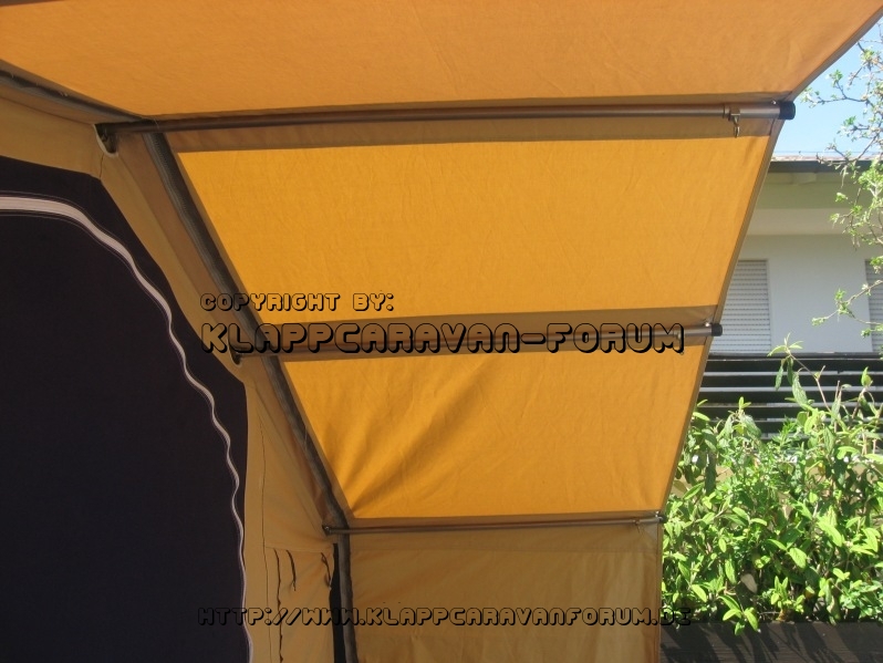

Bild Sonnensegel am Hauptwagen:
6080 6081
Bild Sonnensegel am Vorzelt:
6082

Eine Frage hätte ich noch. Du schreibst oben im Bereich der Materialaufzählung etwas von Fensterfolie, aber ich finde auf deinen Bildern keine Bereiche wo Fensterfolie zu sehen ist.
Forums-SupporterIn 2015
Beiträge: 2433
Camper/Falter/Zelt: Trigano Chambord 2006 Spezial, Rapido Orline 34L.
Re: Projekt Sonnensegel
6074
Die sieht man rechts neben dem RV. Die Folie kommt zwischen RV und Stoff.
Das soll das Wasser verhindern in den RV zu kommen.
Die Folie ist auch bei meinem Vorzelt dran.
