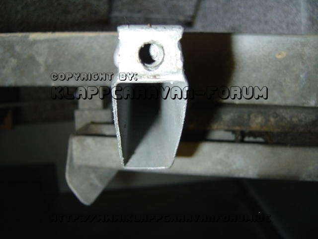

2. bei Dirk auf der HP ist einer, der mit spezial Halterungen am WW
befestigt wird, war mir aber zu kompliziert im Nachbau...........

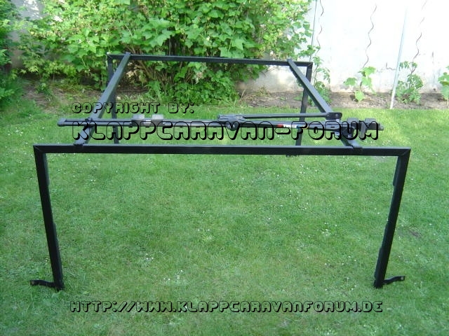

4. und jetzt zu meinem, ich wollte die größtmögliche Stabilität in
Fahrt- sowie in Bremsrichtung haben, gleichzeitig einen sehr stabilen
Seitenhalt und klappbar sollte das ganze dann auch noch sein.
Interessanter Nebeneffekt: bei der Demontage stellte ich fest, das
der Träger auf seinen vier Füßen stehen blieb, das wiederum erlaubt
einem nach dem Abnehmen am Campingplatz, das ganze Teil neben dem WW aufzustellen
und alle aufgepackten Gegenstände in gemütlichere Körperhaltung abzubauen.
Einzige Eingriffe am Rapido sind vier Muttern die an das Fahrgestell geschweißt werden müssen.
Zuerst mal der Zuschnittplan 2348 und der Wirkplan 2349
die Muttern an der rechten Seite 2350 2351 in der Vierkanntauflage
die Muttern an der linken Seite 2352 2353 auf den ausklappbaren Tragholmen
des Trägers verschweißte Teile 2354 U-Bügel
Schaniere verschweißt und Fahrradträger montiert 2355
und zusammen geklappt um Ihn an die Wand zu hängen 2356 2357
wenn man mal gerade nicht damit unterwegs ist.
so, wer jetzt möchte kann seiner Fantasie- und Bastellust freien Lauf lassen. :mrgreen:
Viel Spaß beim konstruieren... :wink:
