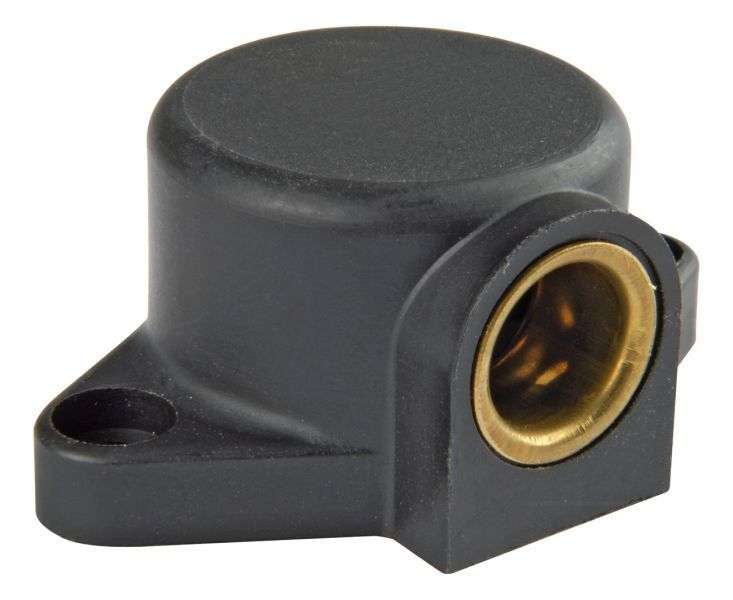

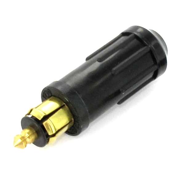

12V-Stecker gibt es in zwei Ausführungen, einmal als Zigaretten-Anzünder-Dose (mit schlechtem Kontakt)
oder als Kfz-Normsteckdose (mit besseren Kontakten)
Beispielbilder:
--> https://asset.conrad.com/media10/isa/16 ... /image.jpg (Zigaretten-Anzünder-Dose)
--> https://aulich-shop.de/media/image/prod ... -volt.webp (Kfz-Normsteckdose)
--> https://moerer.de/media/image/8b/18/0d/ ... 600@2x.jpg (dito)
--> https://www.netzgeraet.de/thumbnail/54/ ... 00x600.jpg (Kfz-Normstecker)
--> https://i.ebayimg.com/images/g/gHEAAMXQ ... -l1600.jpg (dito, gewinkelt)
--> https://i.ebayimg.com/images/g/9YUAAOSw ... s-l960.jpg (Zig.-Anzünder-Stecker - hier siehst Du den mit rotem Adapter,
den man aufsteckt, wenn es in eine Anzünder-Dose gehen soll)

und die Box dann an den Landstrom anstecken.
Beispielbilder:
Verkabeln sollte man idealerweise mit mind. 2,5 mm², besser 4mm² - Absicherrn mit 8A bzw. mit max. 10A - auf gute Vercrimpung achten,
in Kfz bzw. Anhängern sollte man solche Kabel verwenden: --> Fahrzeugleitung FLRYY - 2x2,5 mm² / 2x4 mm²
--> https://auprotec.com/elektrik/fahrzeugl ... abel-flryy
Klapprige Grüsse von Rüdiger

Bei uns sieht die Installation vom Hersteller so aus:
Der Kombi-Zigarettenanzünder-Stecker geht als in die KFZ-Steckdose. Das funktioniert zwar aber mir bereiten die aussenliegenden Kontakte Sorgen – vorallem wenn es regnen würde.
Auch ist die Verbindung sehr lose und der Stecker fällt beinahe beim schief anschauen aus der Dose.
Ich habe mir jetzt einen KFZ Stecker bestellt und werde den Stecker an der Kühlbox tauschen. Ausser auf dem Holtkamper verwenden wir diese sowieso nirgends via 12v.

Was befürchtest Du?Das funktioniert zwar aber mir bereiten die aussenliegenden Kontakte Sorgen – vor allem wenn es regnen würde.
Frisch gefallenes Regenwasser hat aufgrund der wenigen gelösten Stoffe eine geringe Leitfähigkeit von etwa 30 µS/cm und zählt damit zu den schlechten Leitern.
BTW:
Die sichtbaren Kontakte leiten nicht mehr Strom, als die unsichtbaren in der Steckdose auf Deinem Foto, denn die ist auch nicht wasserdicht.
Du kannst Dir aber solche Stecker und Dosen besorgen --> https://www.ebay.de/itm/356794989417
Diese Steckverbindung ist wasserdicht und hält den Stecker auch besser.
Denke aber bei der Montage daran, daß Du nicht in die Deichsel bohren darfst.

Und solange Ihr nicht rohe Lebensmittel (Hack, Fisch, Huhn etc) transportieren wollt, reicht i.d.R. die Kühlung. Für Brat- und Grillgut, Butter, Wurst, Käse, Obst, Gemüse etc. kein Problem.
Ja die 12V (Zigarettenanzünder) Steckverbinder sind qualitativ wirklich nicht die Besten. Ich würde es hier mit Schrumpfschlauch versuchen, einfach drüberstecken und mit Gefühl schrumpfen. Das geht unterwegs auch mit einem Feuerzeug. Nachteil wäre, du müstest diesen zum Lösen der Verbindung jedesmal aufschneiden, resp. immer ein paar Stücke als Ersatz mitnehmen.
Du erreichst aber eine gewisse Dichtigkeit und der Stecker wäre auch fixiert. Den Durchmesser so wählen, dass du ihn auch über die Dose ziehen kannst.
